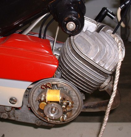

MessageSujet: Re: Encore une '' Spéciale '' ....!!!!   27/2/2009, 19:09
Twisted Evil C'est fait... J'ai opéré la belle.
Ouverture du volant, remplacement du fameux condensateur et des vis platinées. Celles-ci étaient bien piquées. A noter que c'est un modèle spécial pour moteur qui tourne à l'invers des autres ......
Petit essai dans la rue d'en face pour faire un peu chauffer le moteur ... Et bien, !!! un coup de pédale et il repart à chaud....
A mieux tester quand la température sera meilleure.
Mais, il reste encore un problème a résoudre ..et pas évident celui-là !!!!!

Je vois que tu as aussi 2 sorties au volant, une 6v et une 12v.
J'ai mis des bobines neuves en 6v, une pour l'éclairage et une pour l'allumage.
C'est mon ancienne bobine en 6v qui faisait allumage ET éclairage qui me mettait tout en panne.
