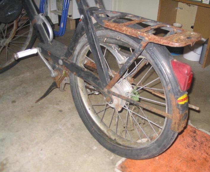

Voici déjà celui que je me garde :
un 2200
bon d'accord, y'a du boulot mais il est complet et il tourne!!!
et un 3800 déjà réservé ...
un peu de boulot, une roue à changer mais le moteur ne demande qu'à repartir pour des tours ...
le 3800 a deux options d'époque : une poignée de transport et un bloque direction ...
et au cas où, j'ai une fourche et un moteur supplémentaire ...

Benny au cas ou le moteur de trop
avec la fourche est dispo je met
une option dessus
au niveau de la roue a changer avant
ou arriere Question
car je dispose d'une roue arriere a tambour piquée
mais elle peu dépanner
MessageSujet: Re: la famille s'agrandit ... mon garage rétrécit !   17/11/2007, 17:35
j'ai mal regardé les photos
un jante arriere dispo a la maison
pour le faire revivre

ok pascal
je démonte et je te contacte
mais le pneu sur ma roue est cuit
tu n'a pas peur de la rouille:affraid: affraid
un petit coup de papier de verre sur les vis
platinées, un bon nettoyage gicleur et reservoir d'essence +
tous les tuyaux , verifier la membrane derriere la pompe a essence
ainsi que la pompe (attention 2 petites billes doivent bouger
a l'interieur, un des billes peut tomber si tu demontes la colonnette
dessus la pompe) si pas de bruit de billes en la remuant, un bain
dans l'acetone une nuit doit resoudre le probleme
