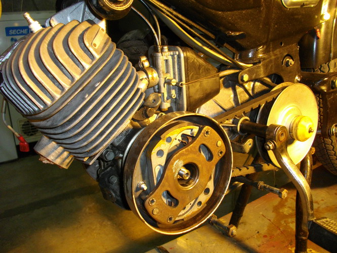

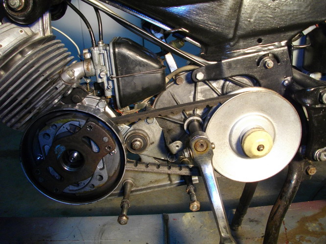

Twisted Evil Bon, depuis 2 jours la 98 est sur la béquille et sur la table de mécanique.
Moteur sorti et embrayage / vario sous la lampe du bloc d'opération.
-côté embrayage ..rien à dire tout est OK
-Côté vario, je ne vois rien qui cloche ....!!!! mais les flasques,du fait que j'ai enlevé la bonne couche de rouille, doivent se trouver un peu trop écartées ce qui provoque le patinage au départ.
Le seul moyen est de les rapprocher légérement ..mais comment ..
Et bien aprés 2 jours et 2 nuits de reflexion j'ai trouvé la petite bidouille qui permet d'y remédier .....

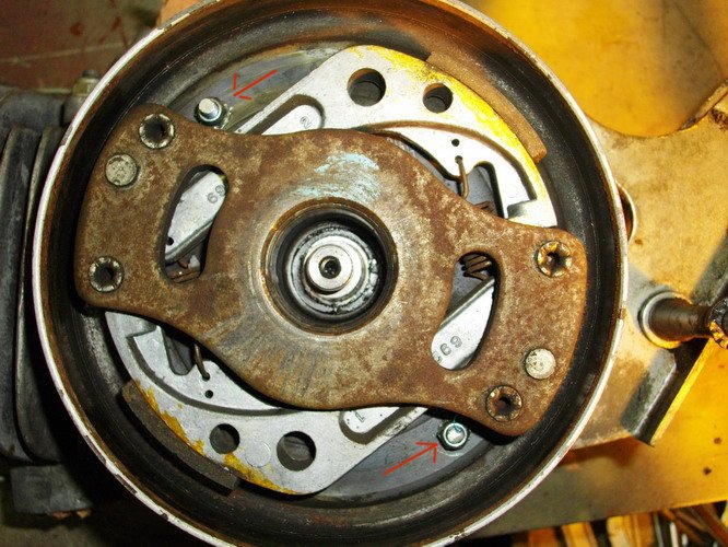

Voila la flasque mobile est tenue rapprochée d'environ 2 mn par l'astucieuse insertion de 2 petits boulons servant de '' cales d'épaisseur ''.
..et maintenant la courroie accroche parfaitement ....
Like a Star @ heaven Côté Poulie : la tête de 2 boulons poeliers maintiennent un déport de la flasque mobile de environ 2mm
Like a Star @ heaven Côté Embrayage : l'emplacement des 2 boulons qui ne doivent pas géner les machoires d'embrayage.
Like a Star @ heaven L' ensemble remonté
