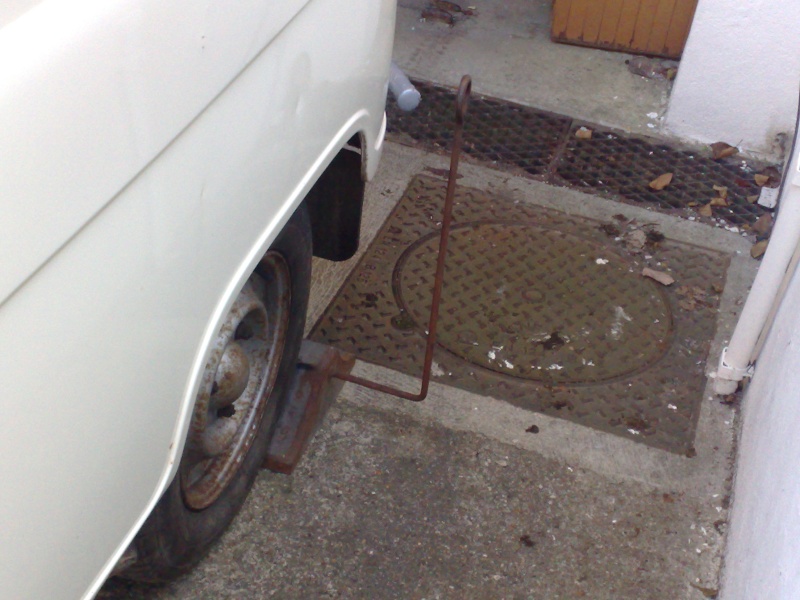

MessageSujet: Re: avec 2 pattes de plus   21/9/2010, 22:20
a son age il lui faut deja une bequille ça promet !!! lol!
