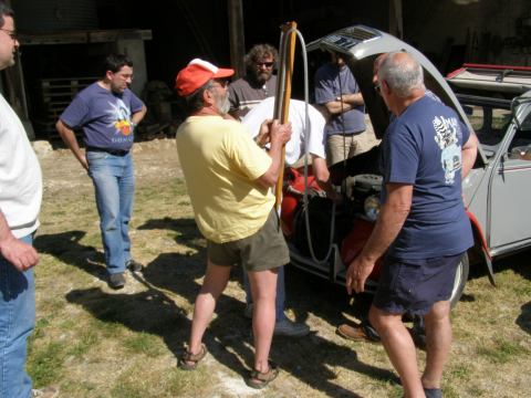

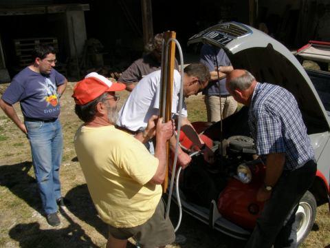

Peut être à faire vérifier si ton moteur est bien en dépression et que le reniflard fonctionne bien.
Sinon le carter est en lègère surpression et donc préjudiciable pour des fuites ...
Voici un contrôle de cette dépression par Dédépanneuse lors d'une ancienne opération mécanique.
Un sombre histoire de tube en verre et de tuyau
