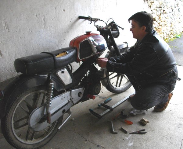

MessageSujet: Re: [ 14 mars 2010 ] Sortie de Printemps pour 2-roues   28/3/2010, 20:01
Il n'y a que 3 rues et il n'a pas vu la Picatchumobile.
Comme l'a dit le Dab, rien n'a voulu redémarrer.
La 99 doit avoir le condo de grillé et quelques masses à refaire.
La Bima, lui, a de l'allumage , mais a un problème de carbu encrassé et un gicleur inadapté.
Super accueil chez Quentin avec un festin préparé par sa maman.
Encore un grand merci.
Je viens de voir que l'avance du Bima est de 2,5mm.
C'est bien ce que je disais, le repère sur le volant doit coincider avec le milieu du passe-fil de la bobine HT au moment de l'ouverture des vis.
Comme sur le 102.

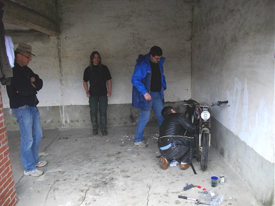

MessageSujet: Re: [ 14 mars 2010 ] Sortie de Printemps pour 2-roues   29/3/2010, 09:23
T'inquiètes pas Bruno, même moi, j'ai eu du mal à les trouver.
Pffff ... il étaient sous le porche d'une école en train de trafiquer leur mobs.
Ce n'est vraiment pas à l'école que je pensais les trouver ..ces blaireaux !!!!!
MessageSujet: Re: [ 14 mars 2010 ] Sortie de Printemps pour 2-roues   29/3/2010, 10:32
Sur la première photo, à gauche, vous remarquerez la position type d'un chef de chantier.
MessageSujet: Re: [ 14 mars 2010 ] Sortie de Printemps pour 2-roues   29/3/2010, 10:33
C'est un chef ...
MessageSujet: Re: [ 14 mars 2010 ] Sortie de Printemps pour 2-roues   29/3/2010, 11:21
Manque le manche de pelle.
Mais enfin , les gentils '' manches '' essayent au mieux de remettre en ordre un allumage bien martyrisé..

MessageSujet: Re: [ 14 mars 2010 ] Sortie de Printemps pour 2-roues   31/3/2010, 12:18
Papy c'est ça ta tenue de mecano un blouson de cuir?
a gauche "el' gaucho" te surveillait
